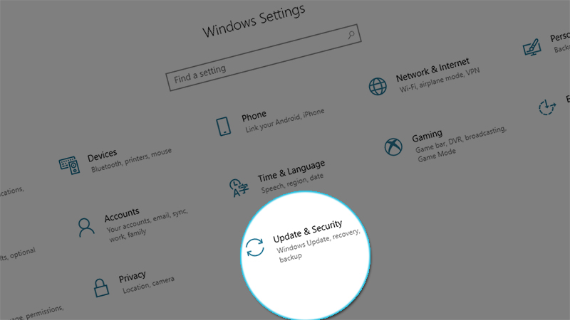

Bước 1: Truy cập vào Start > Settings > Update & Security.

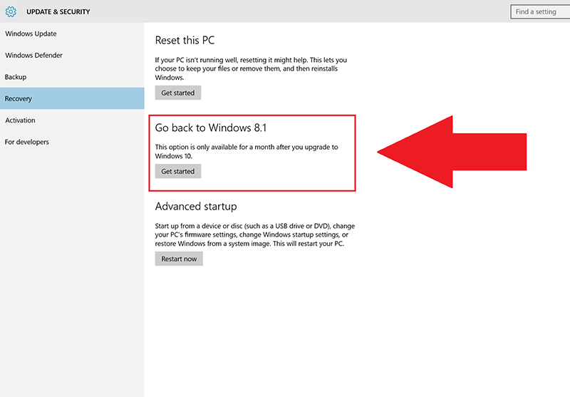

Bước 2: Chọn tiếp vào Recovery > Click vào mục "Go back to the previous version of Windows 10". Nếu phiên bản trước của bạn là Windows 7/8/8.1 thì sẽ xuất hiện dòng chữ tương tự "Go back to Windows 7/8/8.1".
Bước 3: Lúc này một biểu mẫu thăm dò ý kiến "Tại sau bạn từ bỏ Windows 10 April Update", hãy tích chọn vào câu trả lời và nhấn Next để bắt đầu quá trình khôi phục phiên bản Windows trước đó.
