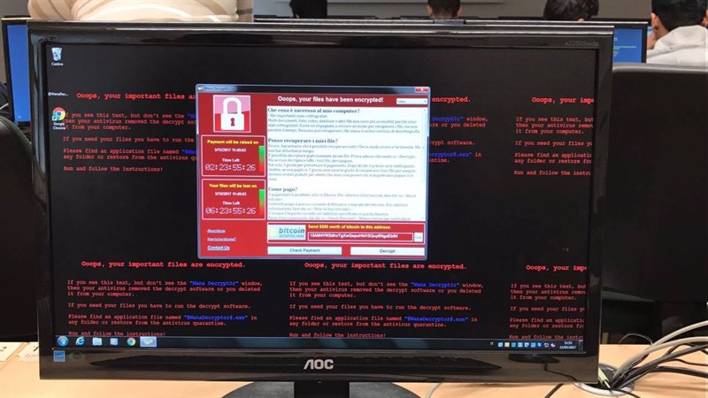

Tuy đã lắng xuống, nhưng WannaCry đã kịp để lại hậu quả vô cùng lớn đối với nhiều người. Toàn bộ dữ liệu trên máy tính có nguy cơ bị xóa trắng nếu người dùng không trả tiền chuộc. Thật may mắn, ngay bây giờ chúng ta đã có công cụ giúp khôi phục lại dữ liệu.
Công cụ mang tên WannaKiwi được một nhà nghiên cứu bảo mật tại tại Quarkslab tạo ra và giúp người dùng phục hồi lại dữ liệu sau khi bị WannaCry xâm nhập và xóa.
WannaKiwi chạy được trên cả Windows XP, Windows 7, Windows Vista, Windows Server 2003 , 2008, tuy nhiên công cụ này chỉ hữu ích khi máy tính người dùng từ lúc nhiễm đến giờ chưa khởi động lại lần nào.
