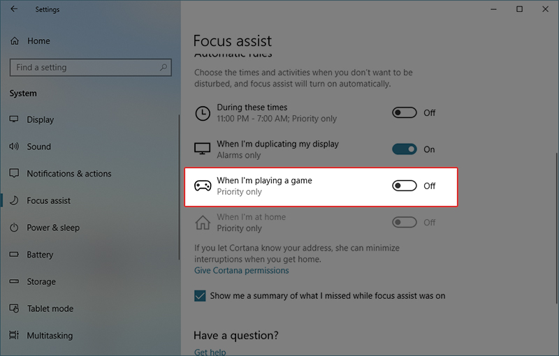

Bước 7: Đây là thiết lập quan trọng tiếp theo giúp loại bỏ "lỗi" màn hình đen khi game thủ nhấn ALT + Tab để chuyển cửa sổ. Tại thẻ System (trong menu Settings) > Chọn vào mục Focus assist > Tắt (OFF) tính năng When I'm playing a game.
